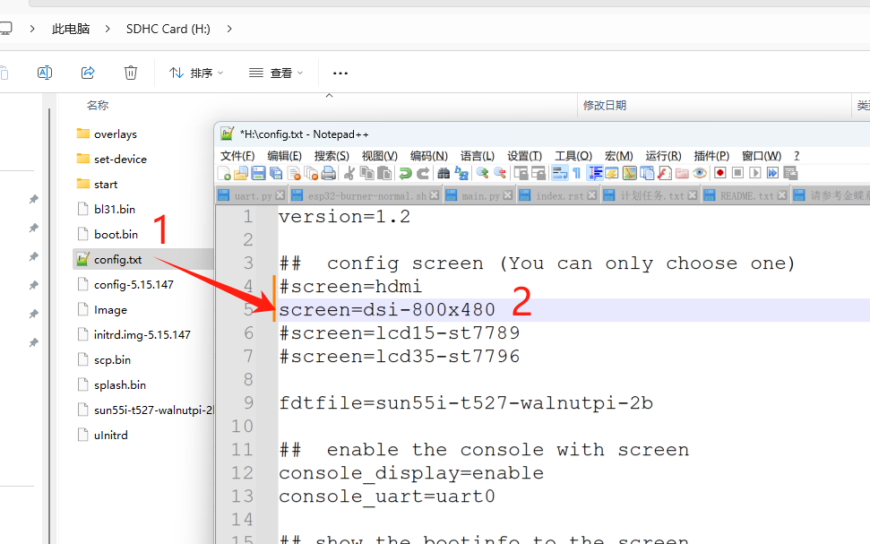

sd卡有两个分区,config.txt存放在第一个分区内。在核桃派开发板上,可以在/boot路径下访问config.txt。如果用读卡器在Windows电脑上读取sd卡,由于分区2是windows无法识别的ext4格式,系统会弹出sd卡损坏的报错,请无视他。

显示屏配置
默认是使用HDMI显示,screen=hdmi, 可以修改参数使能其它屏幕显示。
  • 核桃派官方3.5寸SPI屏
screen=lcd35-st7796
  • 核桃派官方1.54寸SPI屏
screen=lcd15-st7789
  • 市面上树莓派mipi屏(分辨率为800x480)
screen=dsi-800x480
