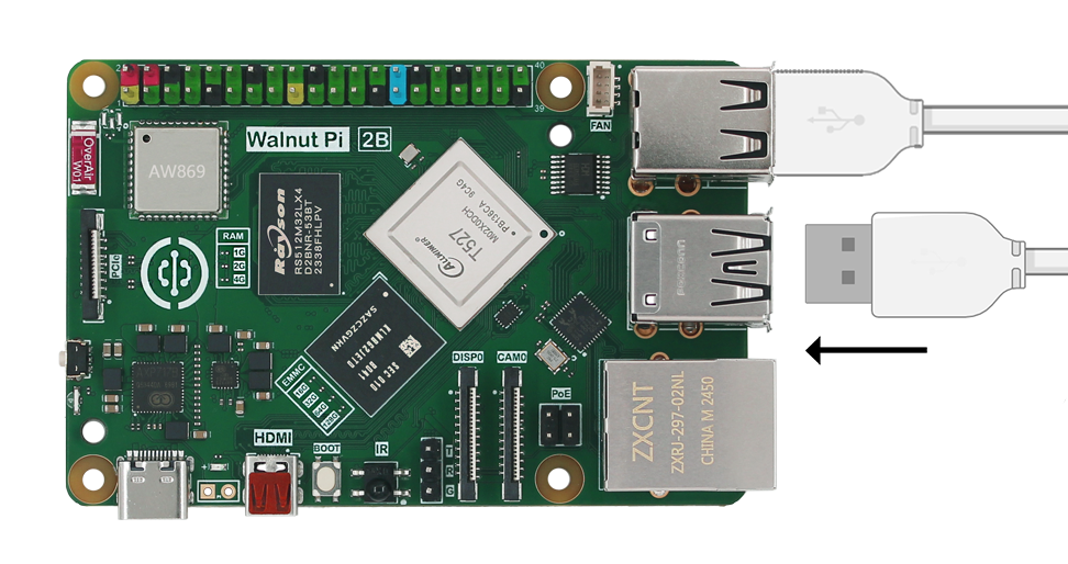

将键盘和鼠标连接到USB口。有线和无线 USB 键鼠安装方法一样。正常情况下USB的拔插不需要太用力,否则可能是插反了。检查USB方向是否正确。
usb

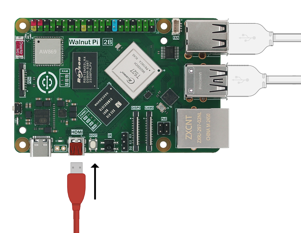

显示器
一般的电脑显示屏或电视机都带有HDMI接口。
hdmi1
使用microHDMI转HDMI数据线可以直接将核桃派视频信号显示出来。
hdmi2
将microHDMI线较小的一端连接到核桃派(靠近Type-C电源口的那个端口),另一端连接到显示器,如果你的显示器有多个输入端口,可能还需要进 行一个输入端口切换的操作,具体视你显示器情况而定。

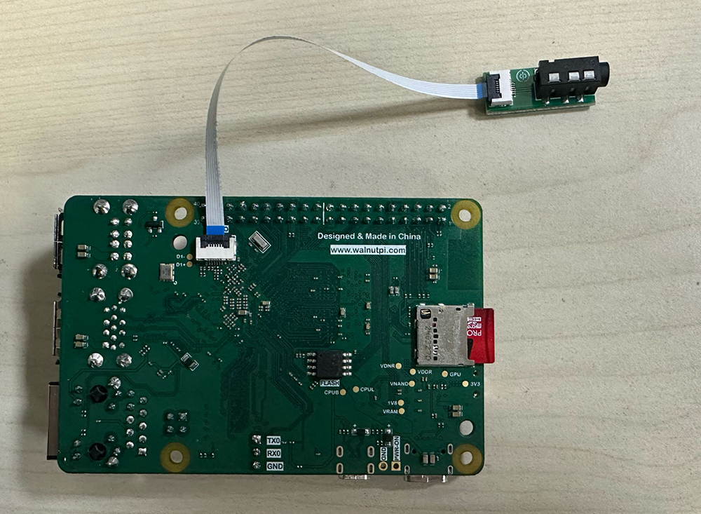

核桃派2B背面预留一个音频FPC座,可以通过转接板转成3.5mm音频座,也就是常见的耳机插孔。可以用于连接耳机或扬声器得到更强大的声音。
audio1
audio2
audio3

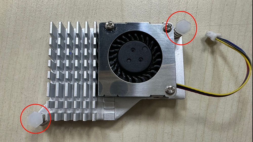

安装方法如下:

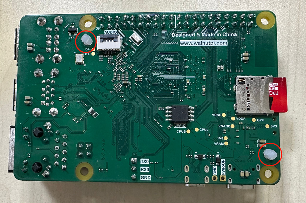

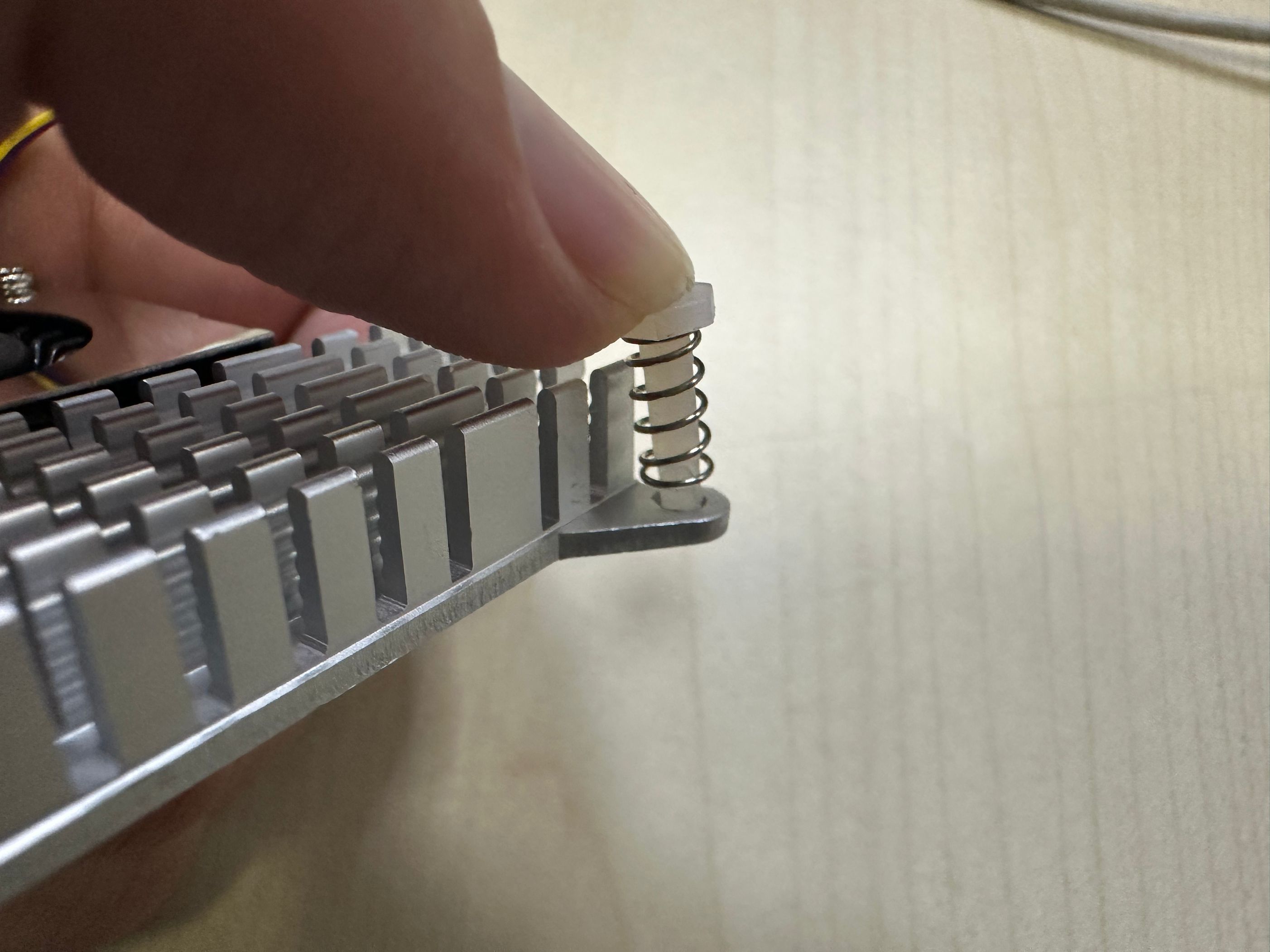

将2个固定弹簧引脚按下图所示插入到散热扇孔:

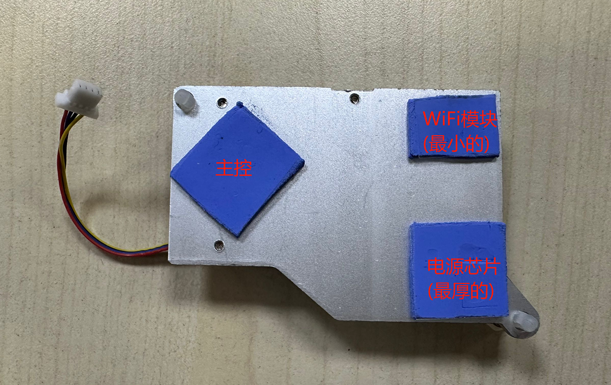

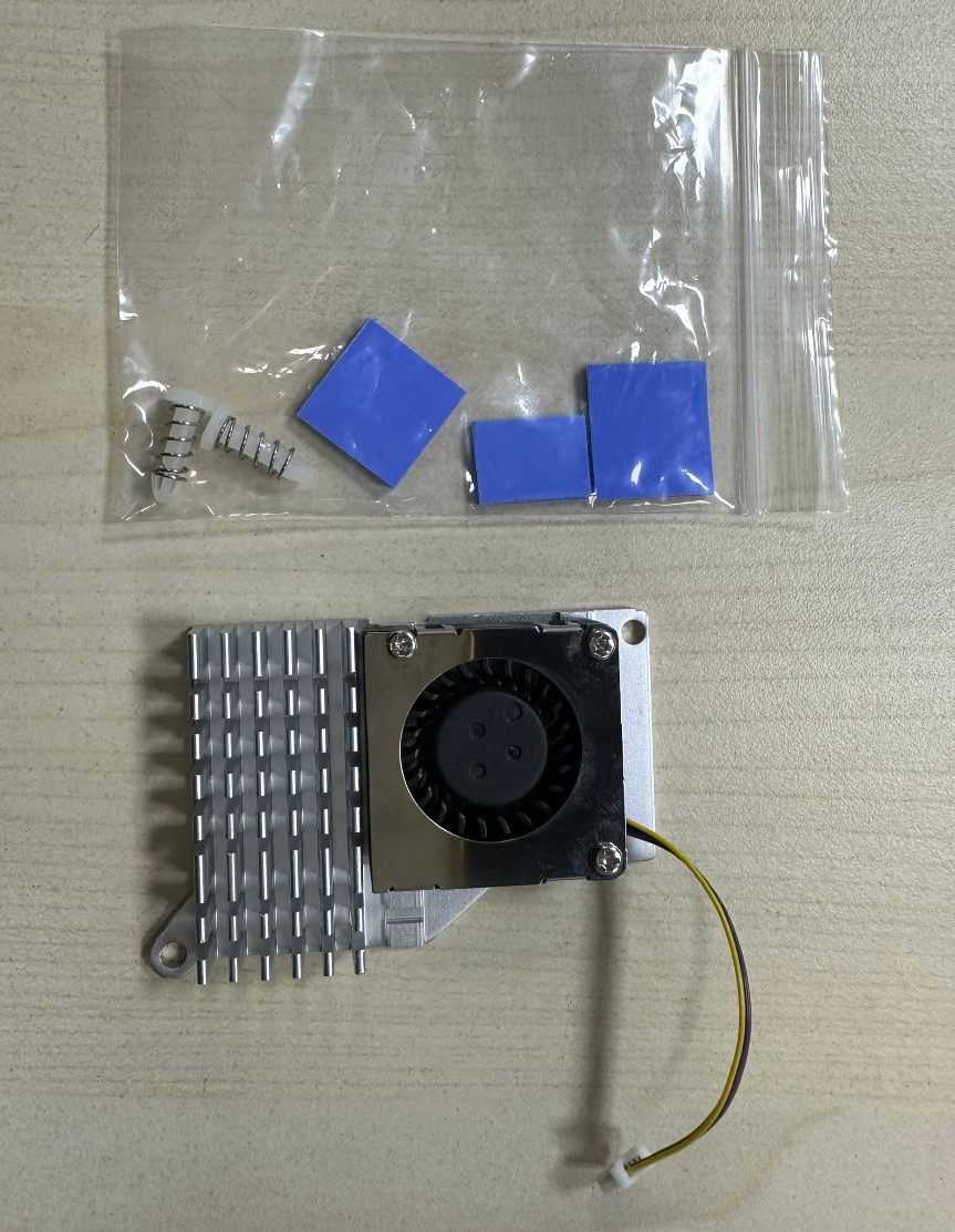

将配套的3片导热贴按先撕掉一面胶纸,下面位置贴好。位置大概即可,有点误差没关系。
  • 最厚的贴右下角(用于PMC电源芯片散热)
  • 最小的贴右上角(用于WiFi模块散热)
  • 剩下的贴左边(用于主控T527散热)
fan

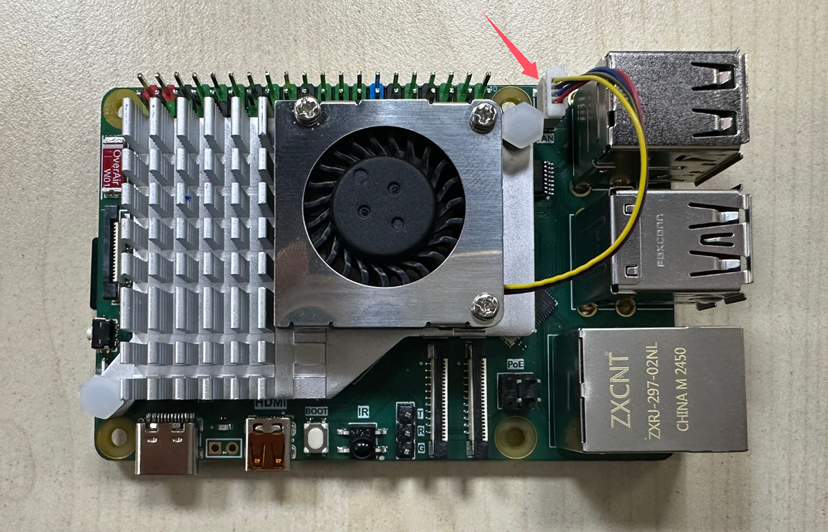

最厚将4P接口插入核桃派2B散热器接口即可。

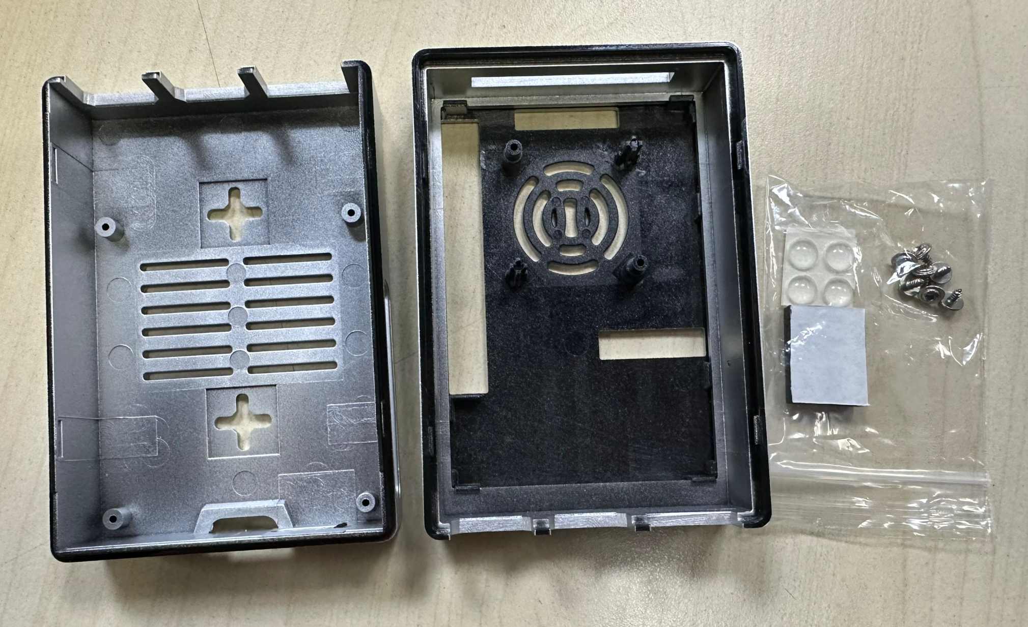

外壳
除了亚克力底板,可以直接装配核桃派2B外壳。(市面上兼容树莓派5的外壳一般也能直接使用。)

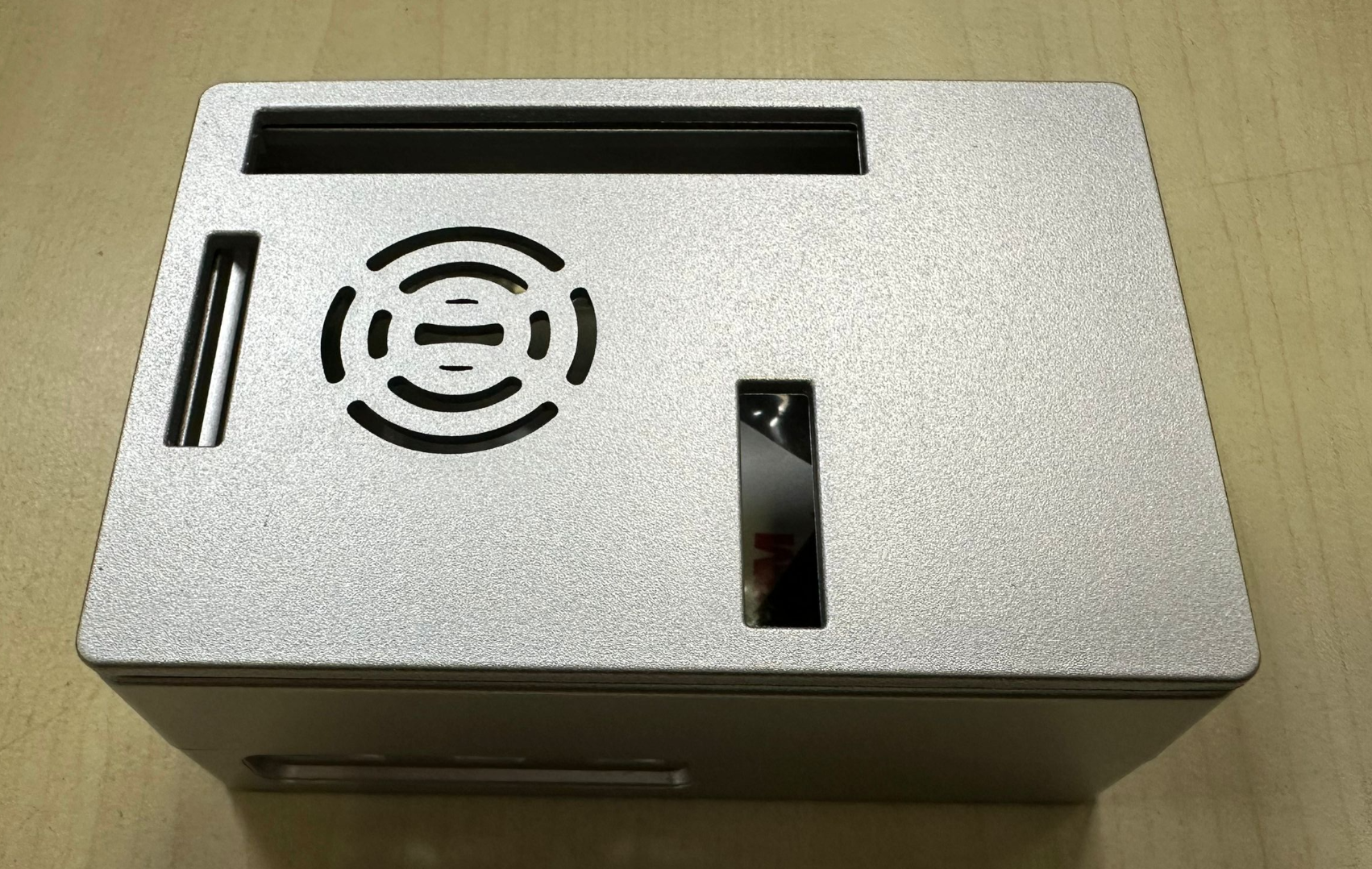

这里使用核桃派官方推荐的外壳:
shell
支持多种使用方式:
shell
将外壳从中间拆开:
shell

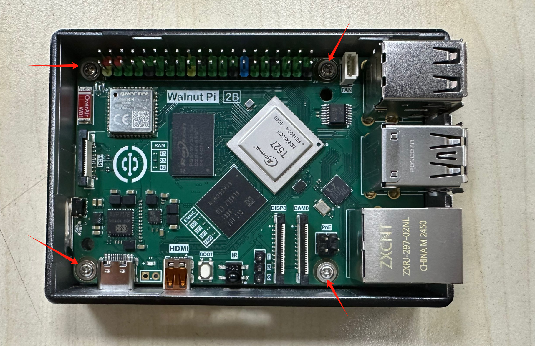

将核桃派2B装进外壳,4个定位孔用配套的螺丝拧紧固定。
shell

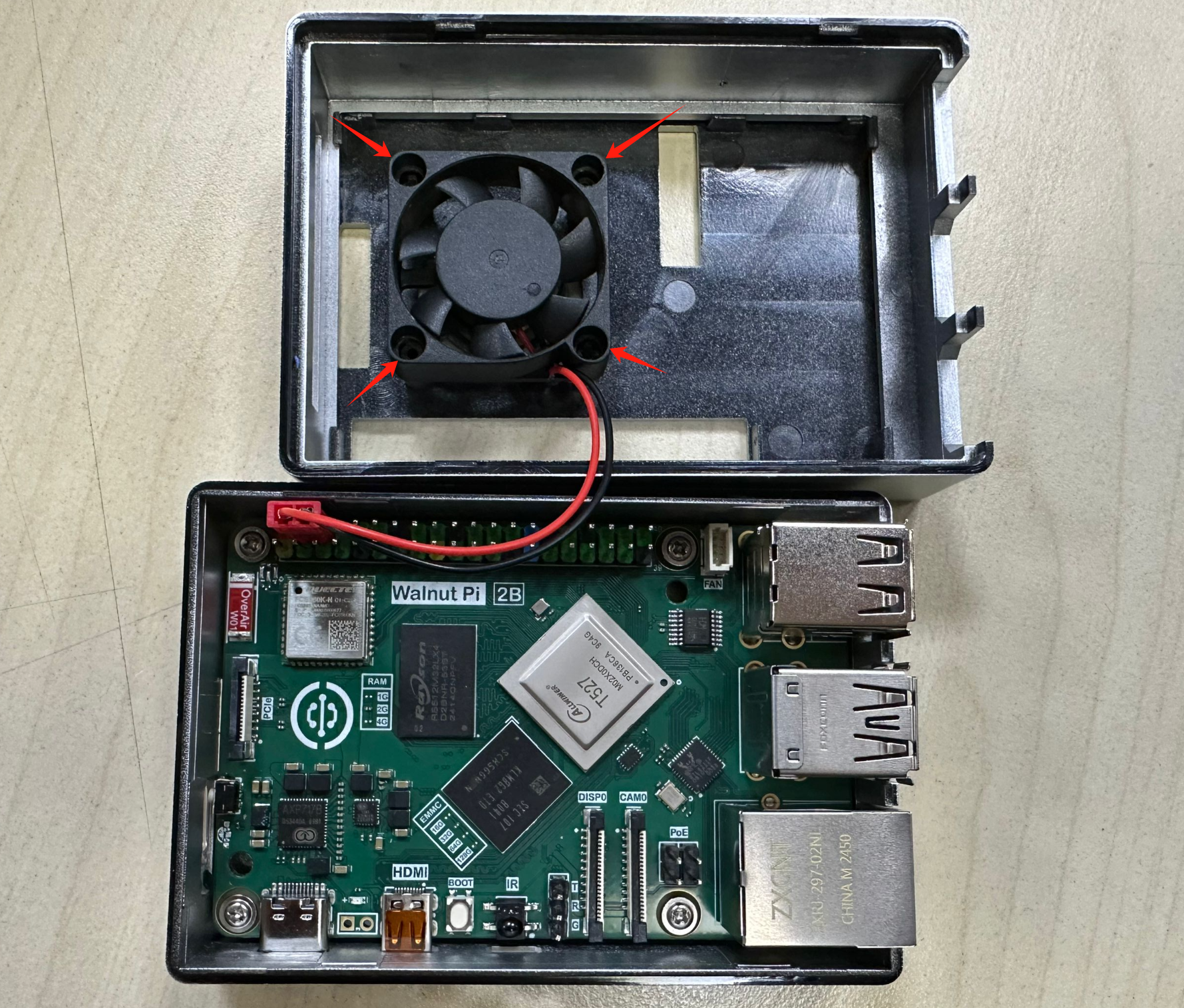

支持外接3007风扇,按下图插入顶盖定位柱即可。
shell

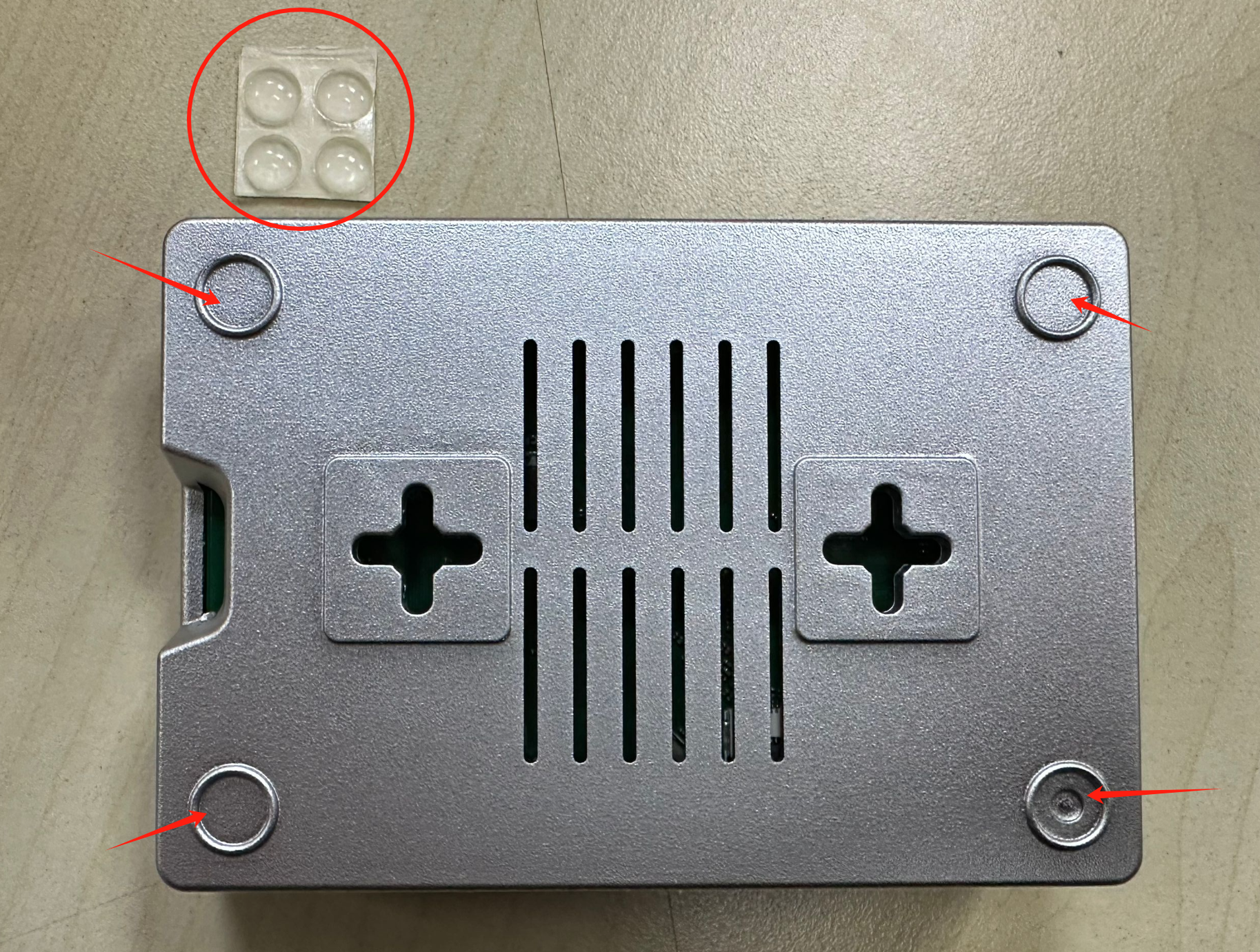

底部可贴上配套的防滑垫:
shell

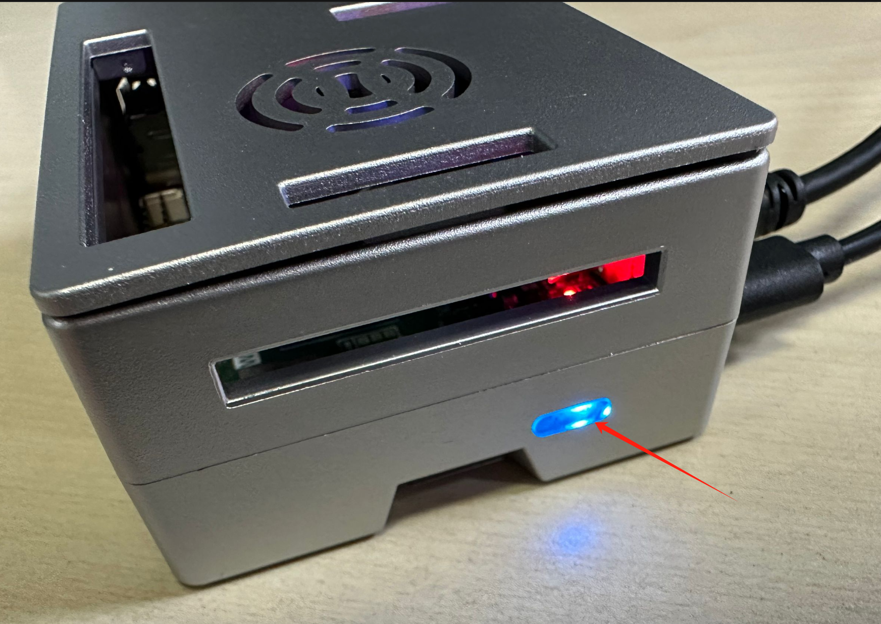

LED导光柱和按键在下面这个位置。测试一下按键是否正常。
shell

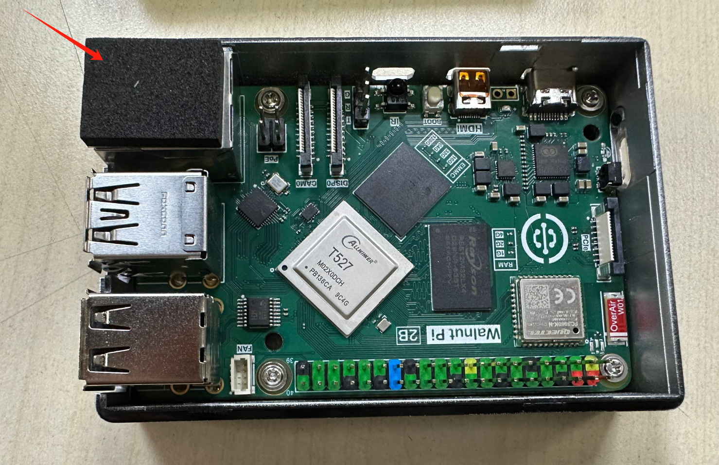

可以将顶盖和面板打开,在以太网口位置放上配套的黑色垫子。
shell

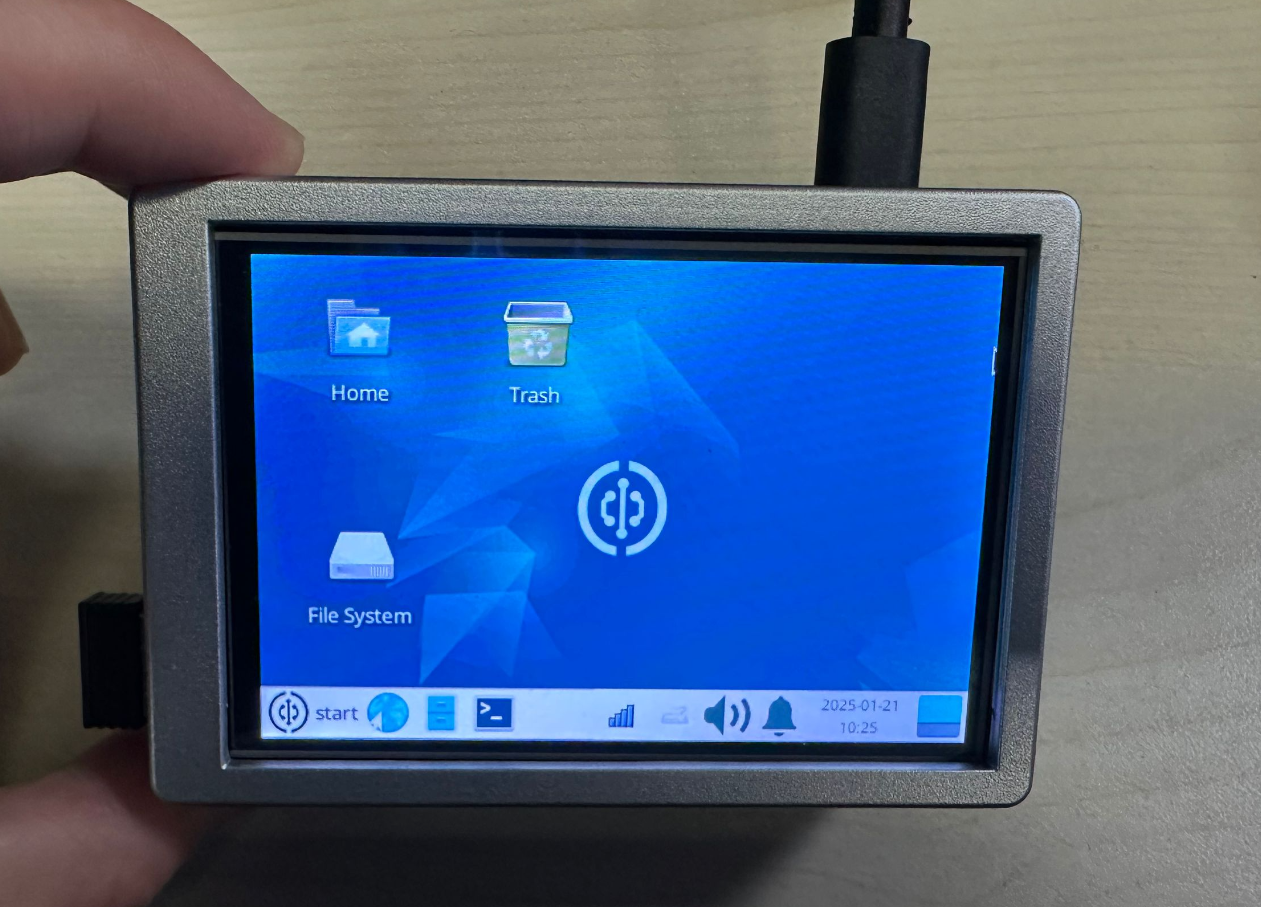

插入核桃派3.5寸显示屏。然后装上外壳使用。
shell

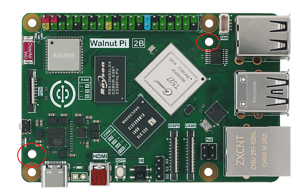

亚克力底板

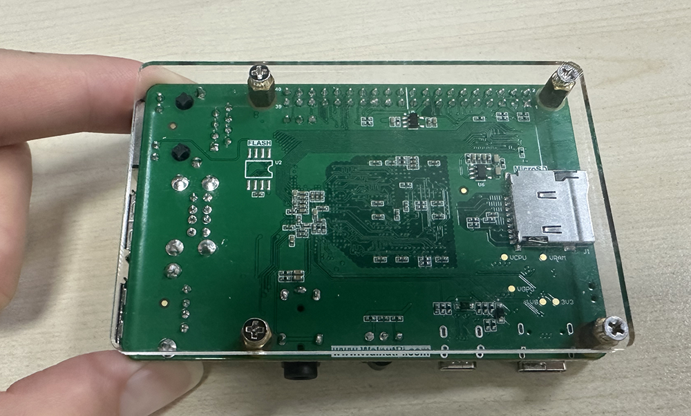

除了外壳,也可以只装亚克力的底板,亚克力底板的作用是避免PCB底部跟其它金属物体接触短路,避免刮花桌面,同时底部产生了空间也提升了散热效果。
核桃派亚克力底板安装方法非常简单,撕掉亚克力保护膜,中间嵌套铜柱,上下两端分别用M2.5螺丝拧紧即可。
acrylic
acrylic2

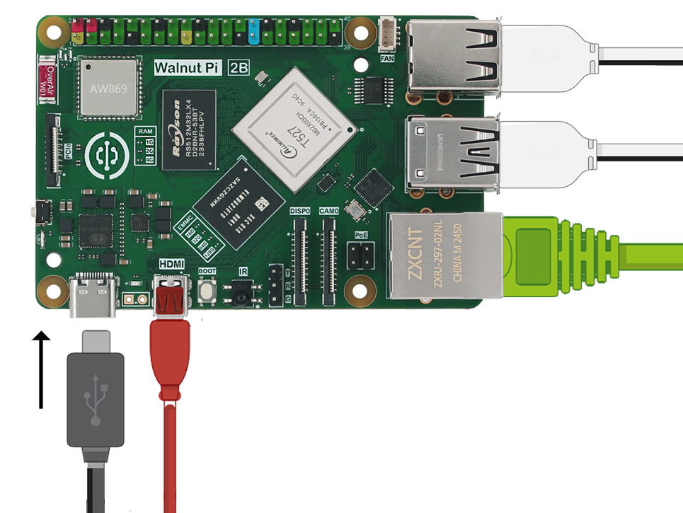

电源连接
核桃派对电源的要求是:5V 3A以上的Type-C接口电源。
power
连接电源通常是最后的操作,接通电源后意味着我们准备开始使用。将电源的Type-C端连接到核桃派。如果线材上有开关,记得将开关打开。

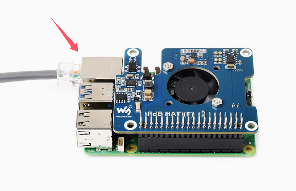

PoE以太网供电
除了使用type-c电源外,核桃派2B还支持PoE方式供电。只需要一根网线便可以实现上网和供电。需要具备PoE协议的交换机和PoE模块。

2、PoE扩展板:推荐购买链接
市面上支持树莓派5代的都可以在核桃派2B上使用。
