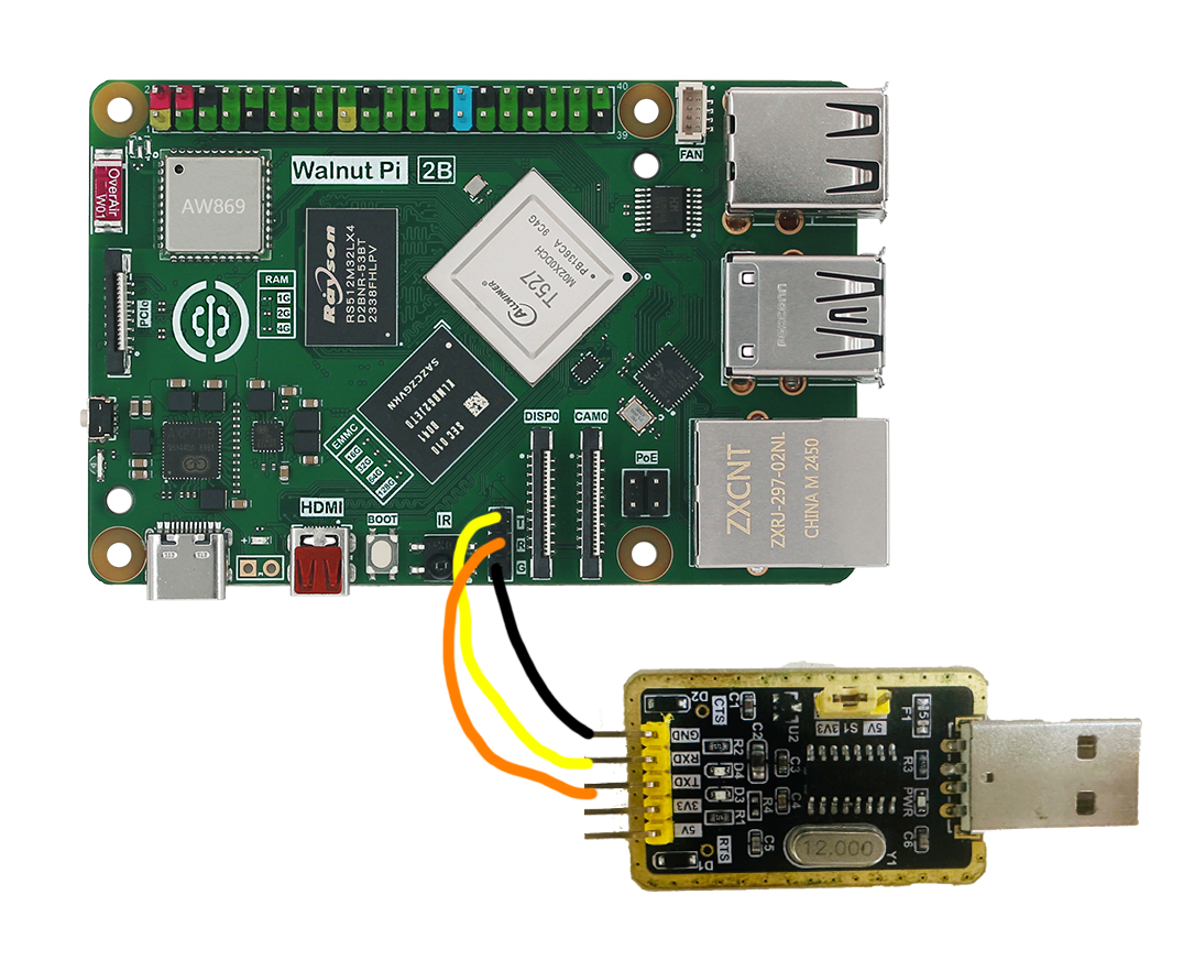

调试串口打开终端
通过核桃派预留的串口终端排针通过USB转TTL工具连接到电脑,然后使用putty这类终端软件登录 :
核桃派2B的串口调试排针丝印T、 R、 G 分别表示TXD、RXD、GND。
当系统无法正常启动时可以使用此功能观察启动信息。注意TX,RX是交叉接线,有电平切换功能的USB TTL工具需要将电平切换到3.3V。
